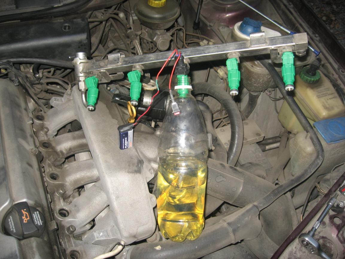

а когда визуально видно - что в колбы налило - эффект налицо
промывка без снятия не дает возможность оценить качество факела и то - течет форсунка или нет
