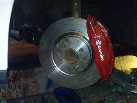

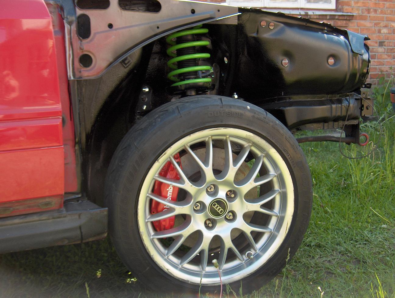

Хочется прикинуть, как бюджетнее всего приколхозить задний чугунный вентилируемый суппорт от 44/4A на купе кватро. Есть классный рецепт на пять болтов:
Цитата:
Сообщение от Mihasik
ИДЕАЛЬНЫЙ вариант для купехи
1. Ступицы а4 кваттро задние под 75мм подшипник 5х112
2. Диски 280мм от С8
3. Скобы С8
4. Суппорта S4/S6 чугунные
ВСЕ ВСТАЕТ БОЛТ ОН

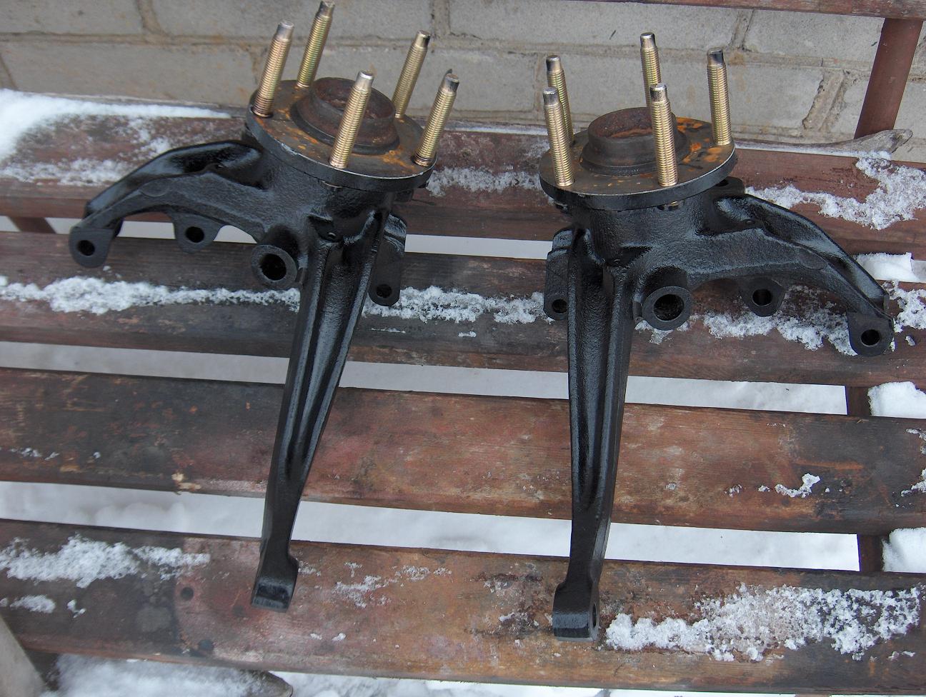

хочется чего-нибудь подобного для ступицы 4х108, вот и выясняю разницу.
+ судя по каталогам задняя ступица купе/90 ква == передняя ступица B3 под 75-й подшипник. Т.е. в теории получается, можно нахаляву расширить заднюю колею установкой B4/купешных передних ступиц под 75-мм подшипник.
Прав ли я в том, что разница в вылете передних ступиц B3 и B4 = 10мм?
