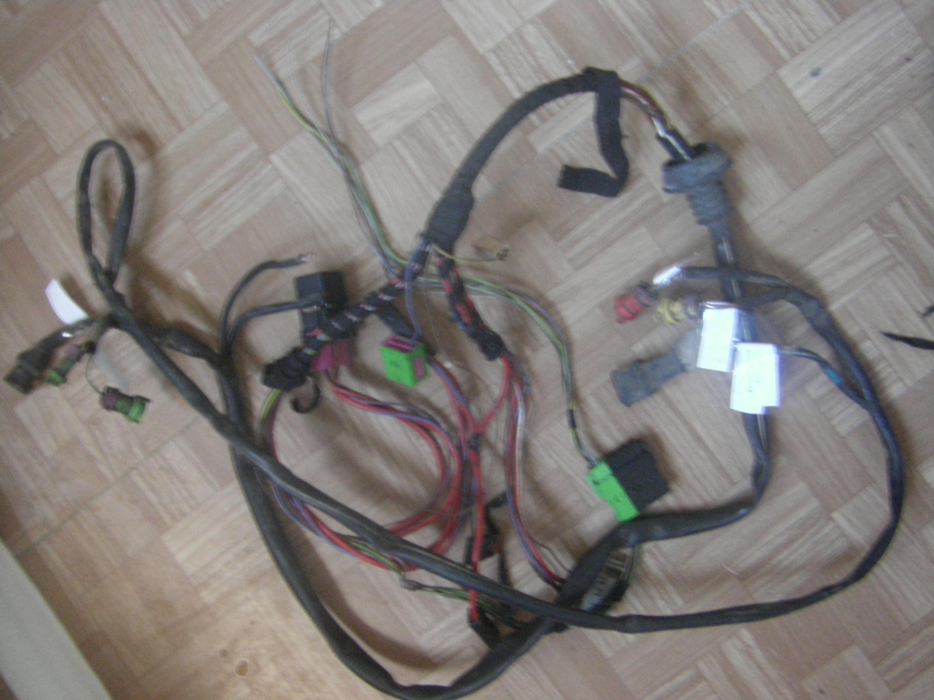

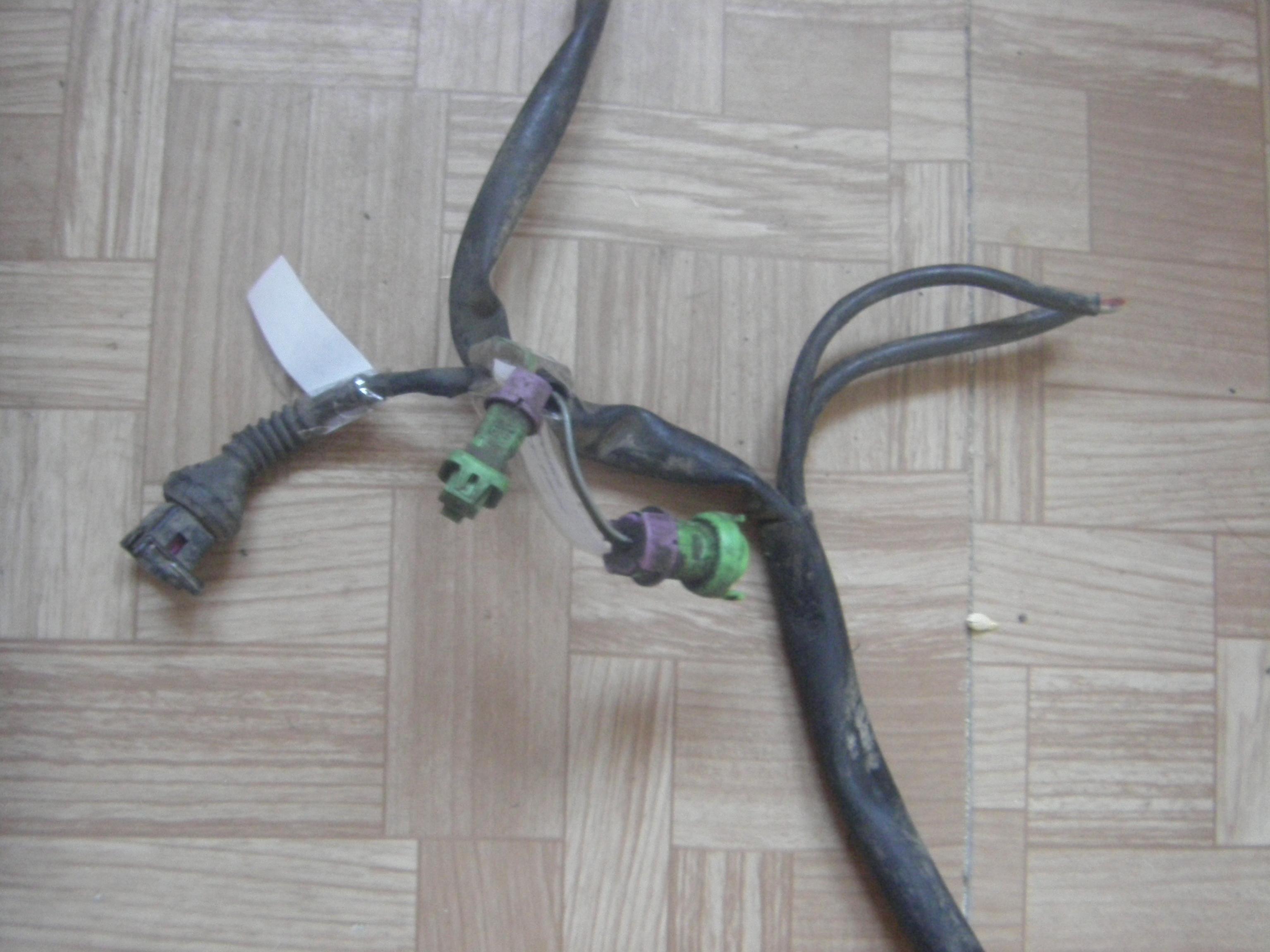

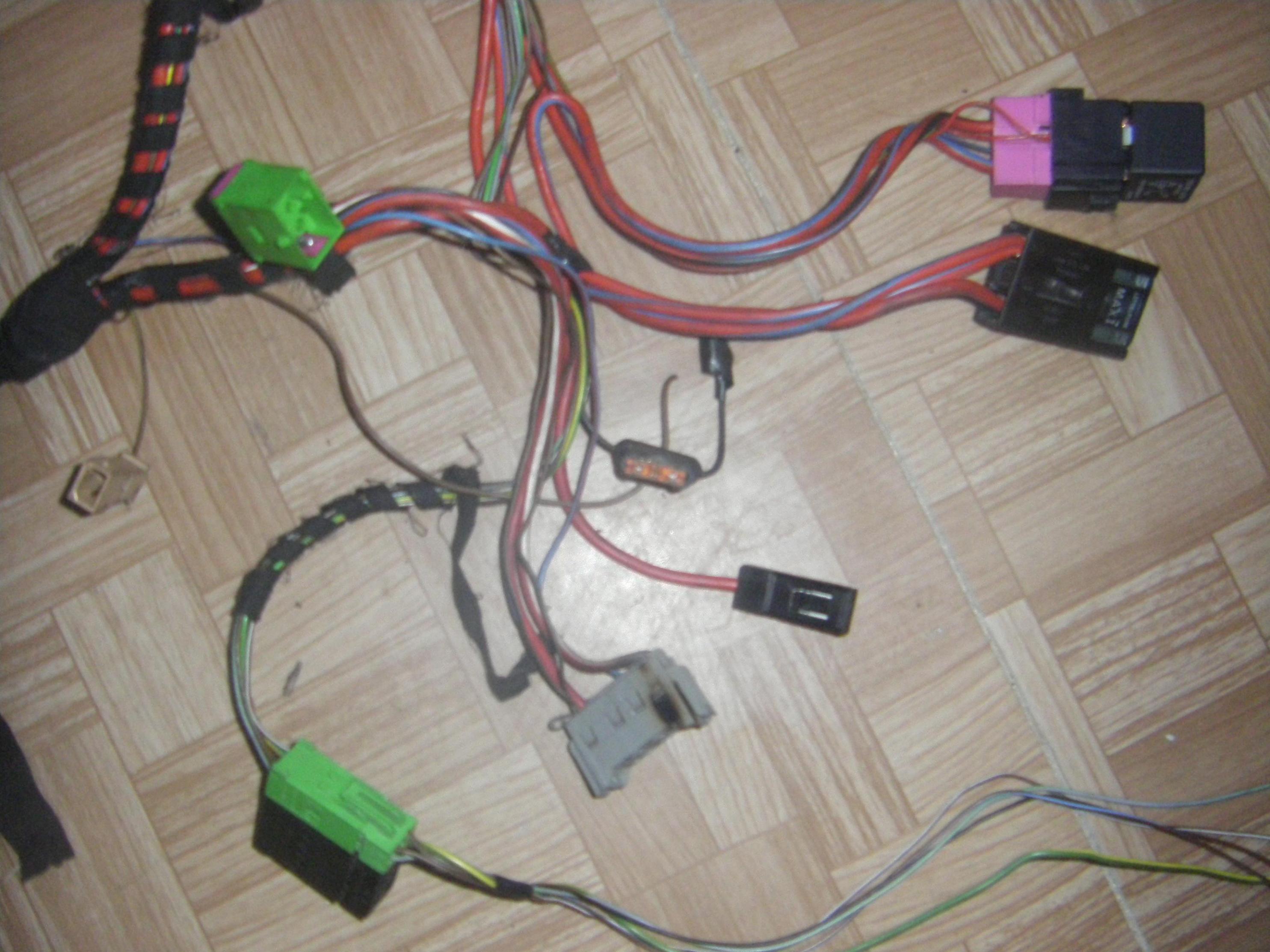

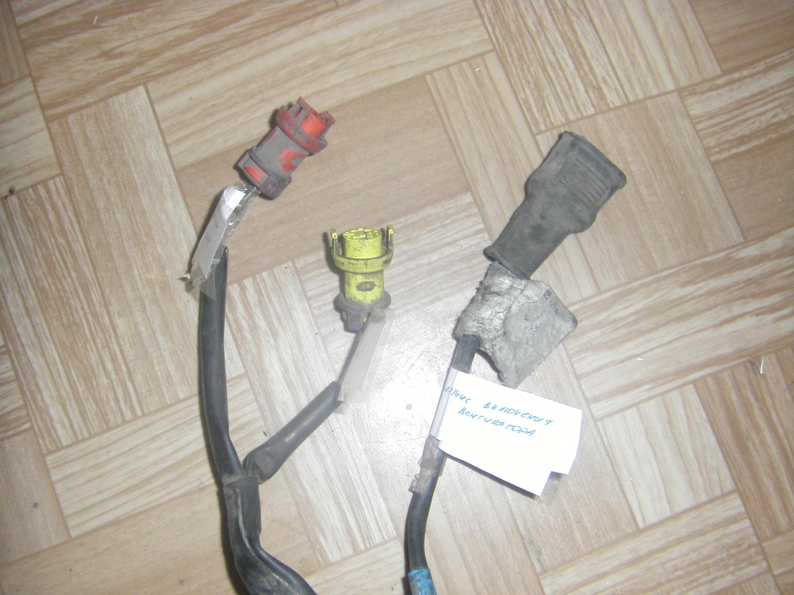

вот фотки под капотной проводки. А вечером внутрянки скину.Вложение 8596Вложение 8597Вложение 8598Вложение 8599

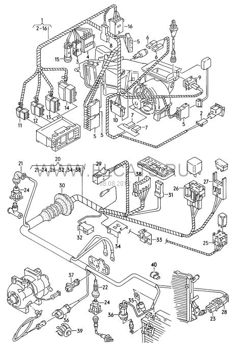

Вложение 8608 даже по схеме можно понять что куда подключается

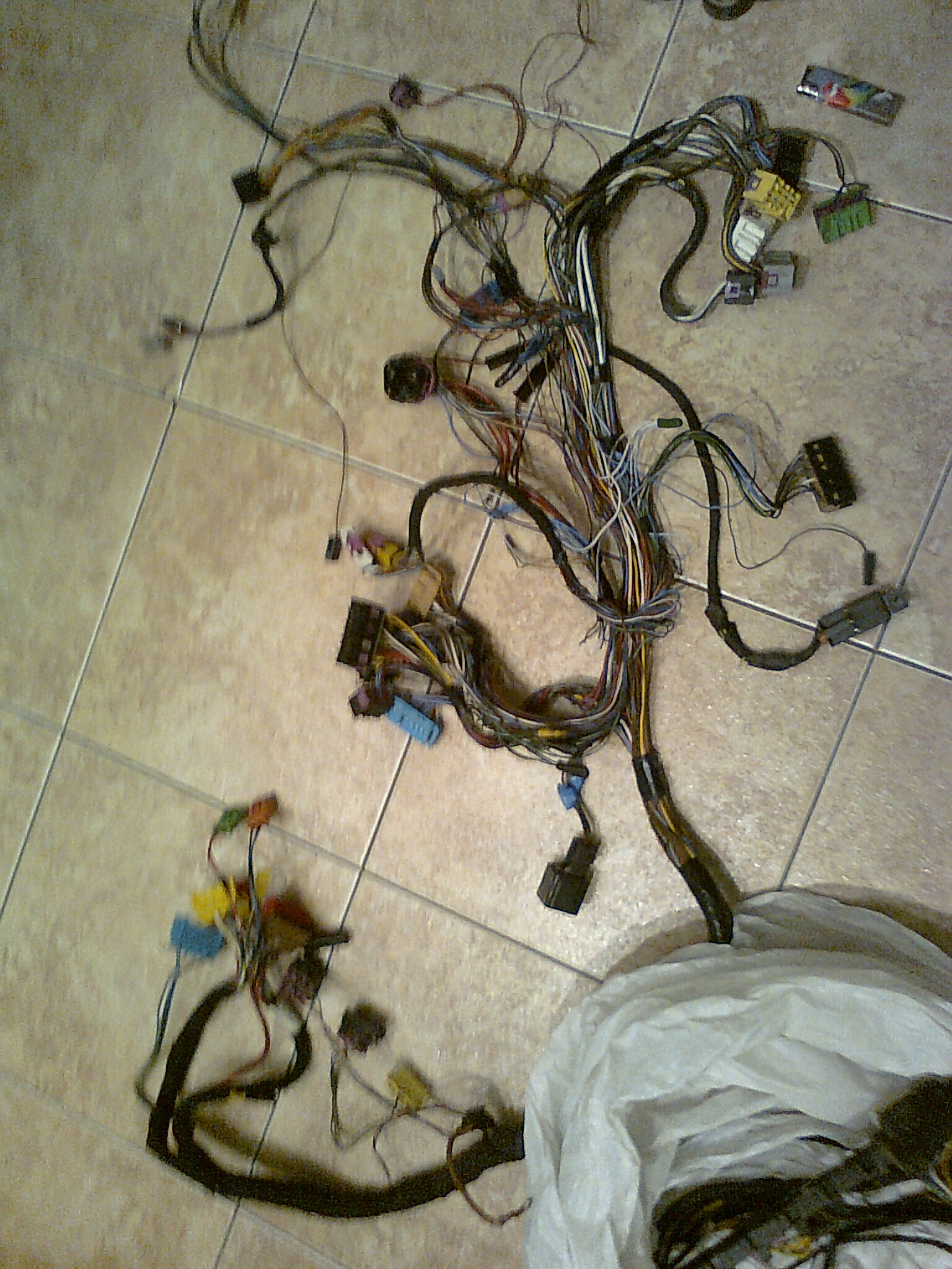

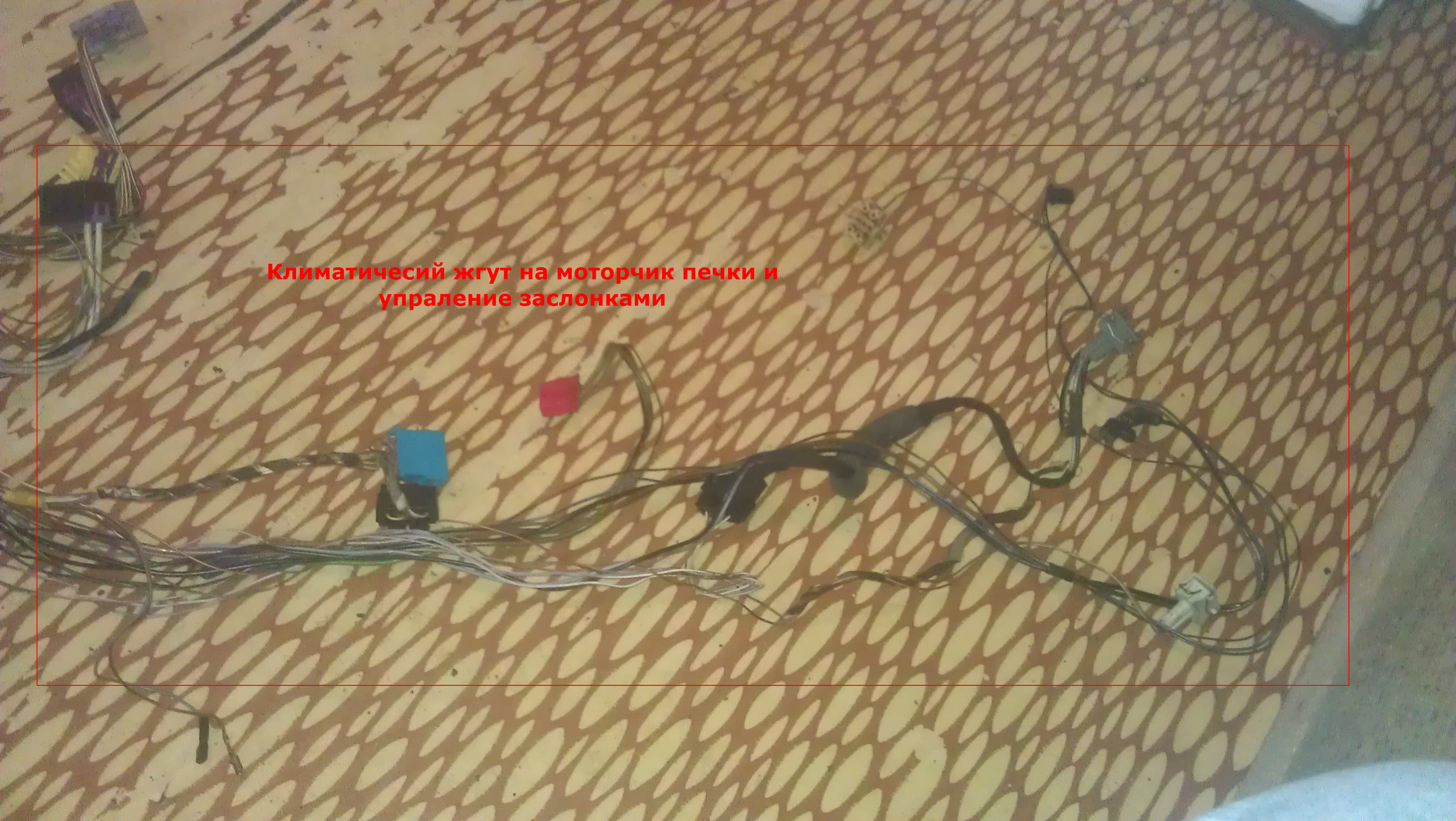

вот так выглядит коса под торпедой
Вложение 8639
Жесть, чета я начинаю передумывать насчет этой затеи..... вижу там разъем на замок зажигания и мозги )))получается полная замена проводки......
