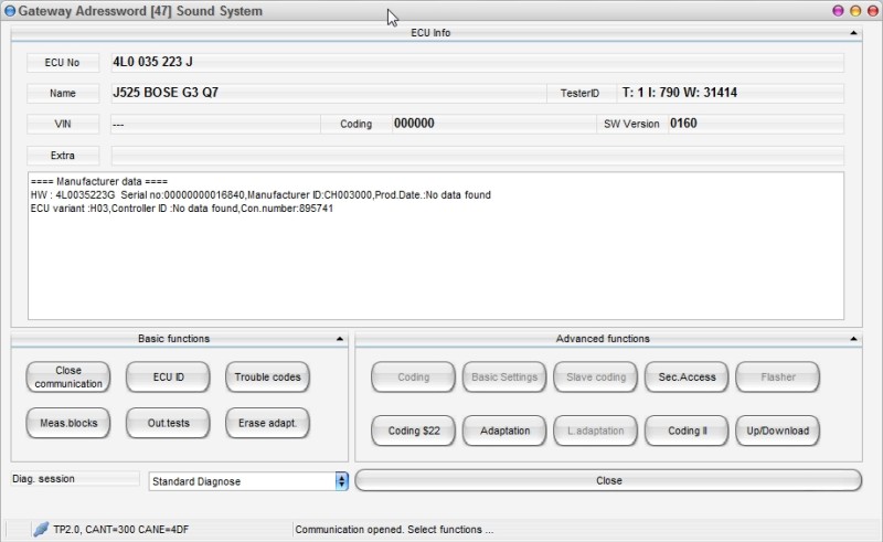

только что сравнил все файлы из фолдера BoseG3_Q7 в европейском и уса, они идентичны баит в баит , какие еще фаилы относится усилу босе ?
а весь прикол в том как усилок именно завется.
вот на ку7 этим вроде чинил
sergeynik.com/mmi/q7 bose us.rar
в моем вроде: J525 BOSE G3 Q7 или речъ не об етом ?

дотянулись руки сегодня до уваленного усилителя, попробовал Сергеи твои лекарство, но не помогло, после прошивки добавилось ошибка про инкорект софтваре,
звучит уже по другому, вроде фадер работает как баланс, а баланс совсем неработает, и громкости мало, опять смотрел чо там с фаилами усилки, и се ровно не понял почему усилик ложится после прошивки европой если оба папки усилки одинаковые. Завтра придется на стол его руками...
еще раз попробуй
