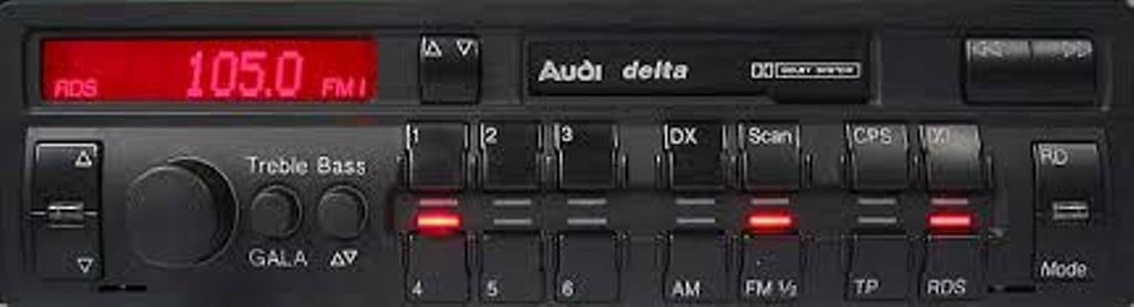

Мелкий кнопочки понажимал теперь без музла :D:D:D Че нажать и где??? Фары протер пепельницу вытряхнул по колесам по пинал ! Вложение 39966 Да и кода НЕТ:mad:
Жмем на магнитоле SCAN+RDS и вводим четырехзначный код.
1.Включаете магнитолу. На дисплее должно загореться "SAFE"
2.Нажимаете одновременно кнопки "SCAN" и "RDS" и удерживаете нажатыми до тех пор, пока на дисплее загорится надпись "1000"
3.Кнопками "1", "2", "3" и "4" вводите код. Кнопка "1" соответствует первой цифре кода, кнопка "2" - второй и т.д. Каждое нажатие на кнопку изменяет цифру кода на 1.
4.Убедившись в том, что введенный код правилен, одновременно нажимаете и удерживаете нажатыми кнопки "SCAN" и "RDS" (2-3 сек.). 5.
Магнитола переходит в режим работы.
Для первых хорусов жмем иначе:
2.Нажимаете одновременно кнопки "TP" и "RDS" и удерживаете нажатыми до тех пор, пока на дисплее загорится надпись "1000" (2-3 сек.).
4.Убедившись в том, что введенный код правилен, одновременно нажимаете и удерживаете нажатыми кнопки "TP" и "RDS" (2-3 сек.).
5.Магнитола переходит в режим работы.

На плате он не написан?

На корпусе магнитолы посмотри.
на корпусе есть вин магнитолы, скачиваешь генератор с инета и пробуешь, если не получается, ищешь на ауди клубе пользователя акама, он с молдавии, перечисляешь на мтс бабосики сначала половину, он тебе высылает код, потом остаток суммы, имел с ним дело по разблокировке нави плюс, все делал в лучшем виде)

Короч нашол кулибина он мне все запустил и код написал :D:D:D предложил пиваса или коньяк был послан!!!!
