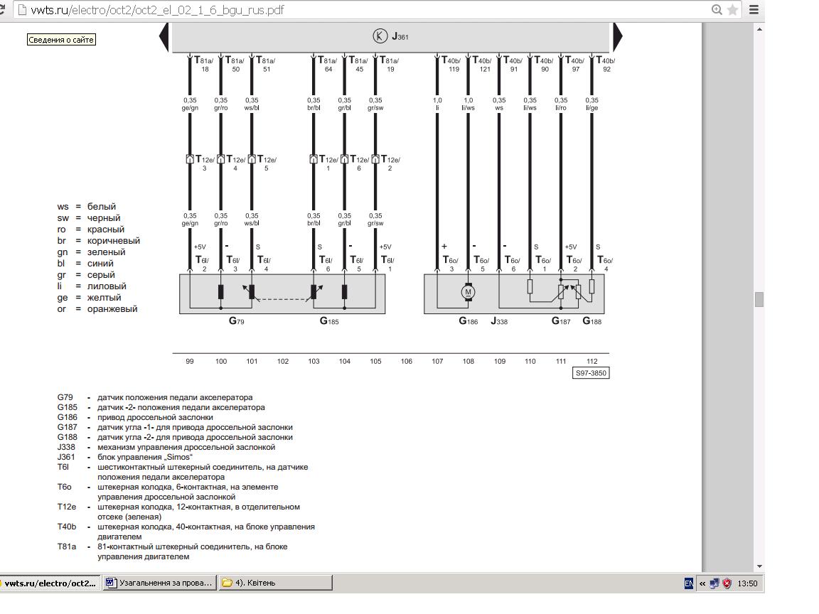

Ребята, нужна помощь. Имеется машина со свапом, двиг ставили ARE + всю проводку. Педаль акселератора поставили от Skoda Octavia, подключили согласно схем, вроде все работает. Но есть одно НО, при включеном зажигании дроссель открывается нормально, после запуска двигателя, стоит газнуть до 2000-3000 об., как педаль перестает реагировать, т.е. машина работает на холостых, а реакции на педаль нету. Висит ошибка по датчику положения педали. Думал проблема в педали, купил другую, но проблема не пропала.
Вот схема педалей. Первая это педаль Октавы, вторая - А6
Вложение 38985Вложение 38986
Ребята, подскажите как подключить, может где то не так соединил
