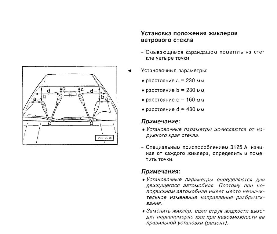

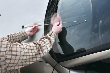

4-как и в какие точки настраивать брызги форсунок чтобы идеально попадала омывайка на все стекло
