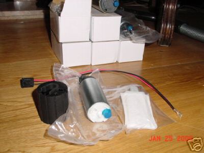

Поставил бензонасос HRC performance 290л/ч
Давно заказал с ебея, но все не было времени поставить. Уже стал подвывать родной бензонасос, решил поменять.Замена заняла пол часа не больше. Предварительно купил контактные лопаточки "мама". Родные клеммы откусываем, зачищаем 5мм, обжимаем лопаточки и вставляем в разьем идущий в комплекте. Главное не перепутать полярность)))Потом вставляем кольцевую пористую прокладку в стакан, и смазав насос ВэДешкой вставляем уже в прокладу в стакане.Интересно, что когда включал насос вне бака, показался шумным, но после установки абсолютная тишина!!!Единственная проблема возникла с обратным клапаном. Когда вставил бензонасос выходным нипелем в шлаг подачи, забыл хомут, при вытягивании обратно, соскочило кольцо насаженное на нипель и удерживающее клапан, - пружинка вылетела, клапан прое..л) Поставил шарик, но тот нифига не держит, теперь после долгой стоянки приходится ждать пока насос накачает перед запуском.Самое главное, результат:Эска поехала интереснее, пропали затупы на низах, двигатель стал ощутимо эластичнее. Холостой ход тоже намного стабильнее. Расход топлива остался на прежнем уровне, при более частом "топтании" акселератора)))Так что не жалейте денег на хорошие бензонасосы) Кстати вышел он мне с доставкой около 5000р.
