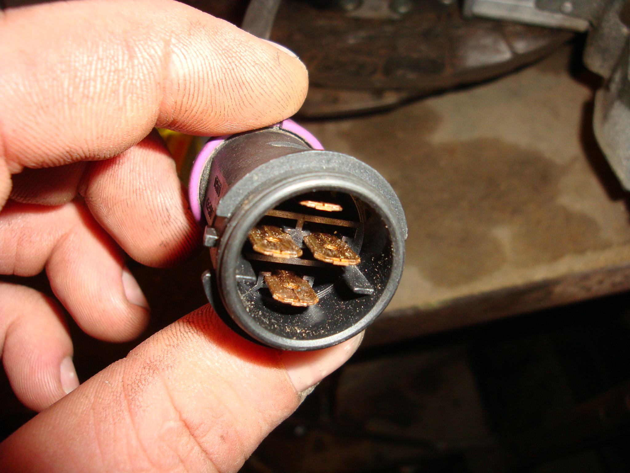

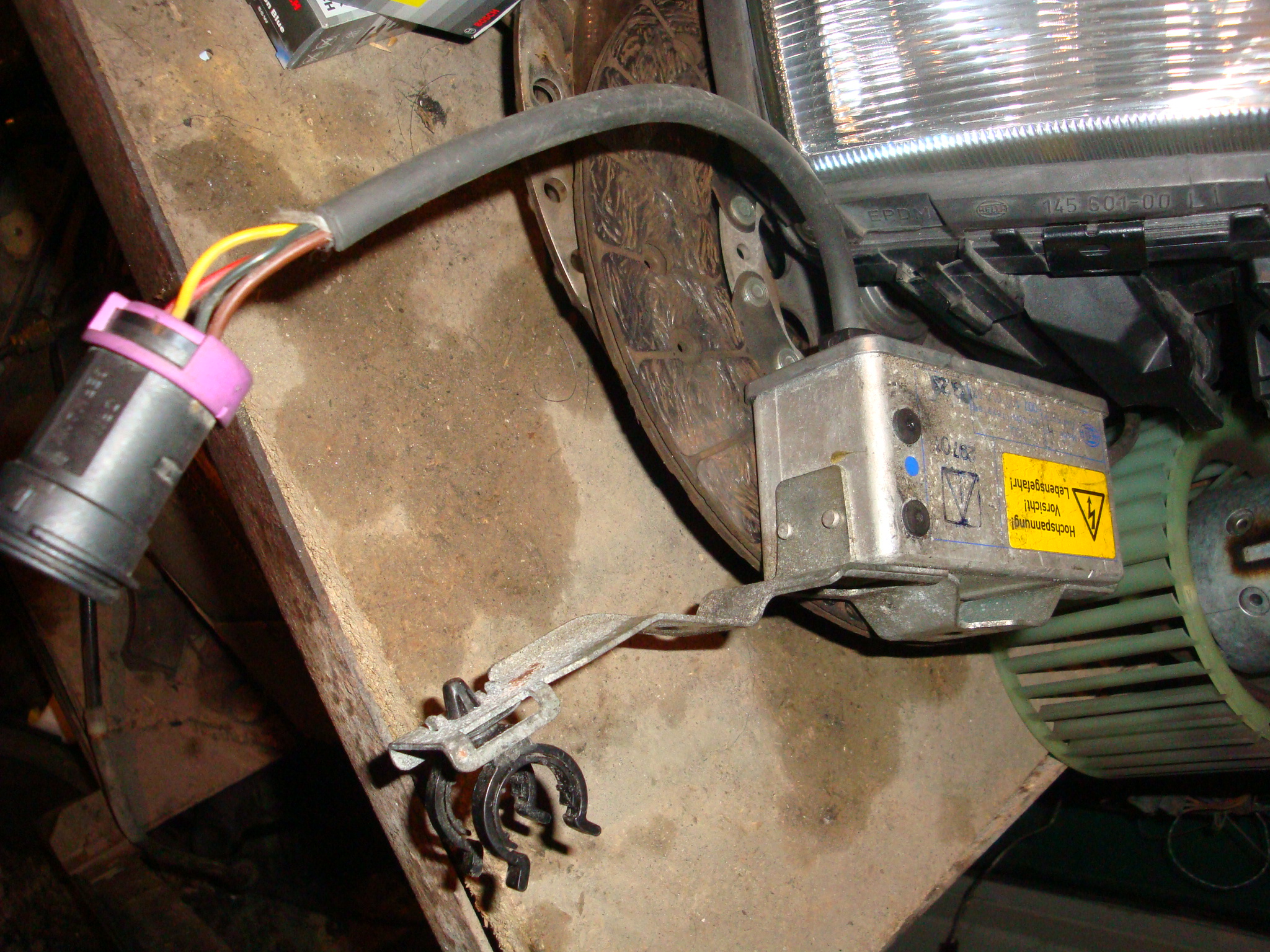

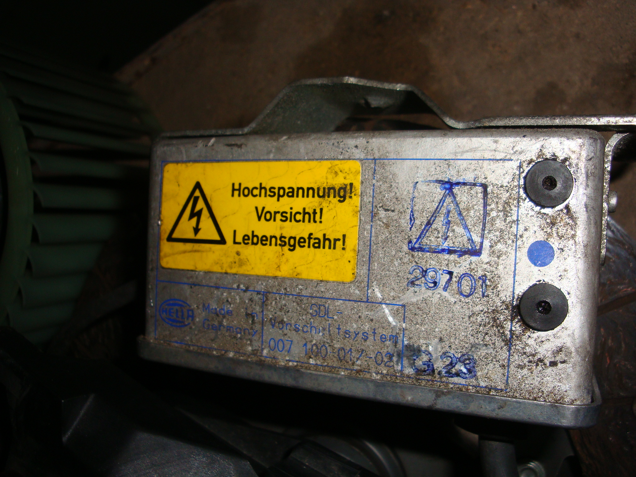

попал в руки сей девайс, теперь надо знать как подключить штекер в котором 4 провода,он идет с блока розжигаВложение 13590Вложение 13589Вложение 13588Вложение 13587Вложение 13586
Подключается блок так: коричневый - минус, красный - плюс (появляется при включении зажигания), жёлтый - плюс (появляется при включении ближнего света), чёрный - для проверки целостности ламп (идёт на блок контроля за лампами ближнего света).
В общем если у кого-то ксенон с завода не стоял можно подключать так: коричневый на минус, жёлтый и красный вместе на плюс через выключатель света. А чёрный можно не задействовать.
отлично. а куда подключить тот который для контроля ламп??? я так понимаю это чтоб ошибка не горела про сгоревшую лампу?

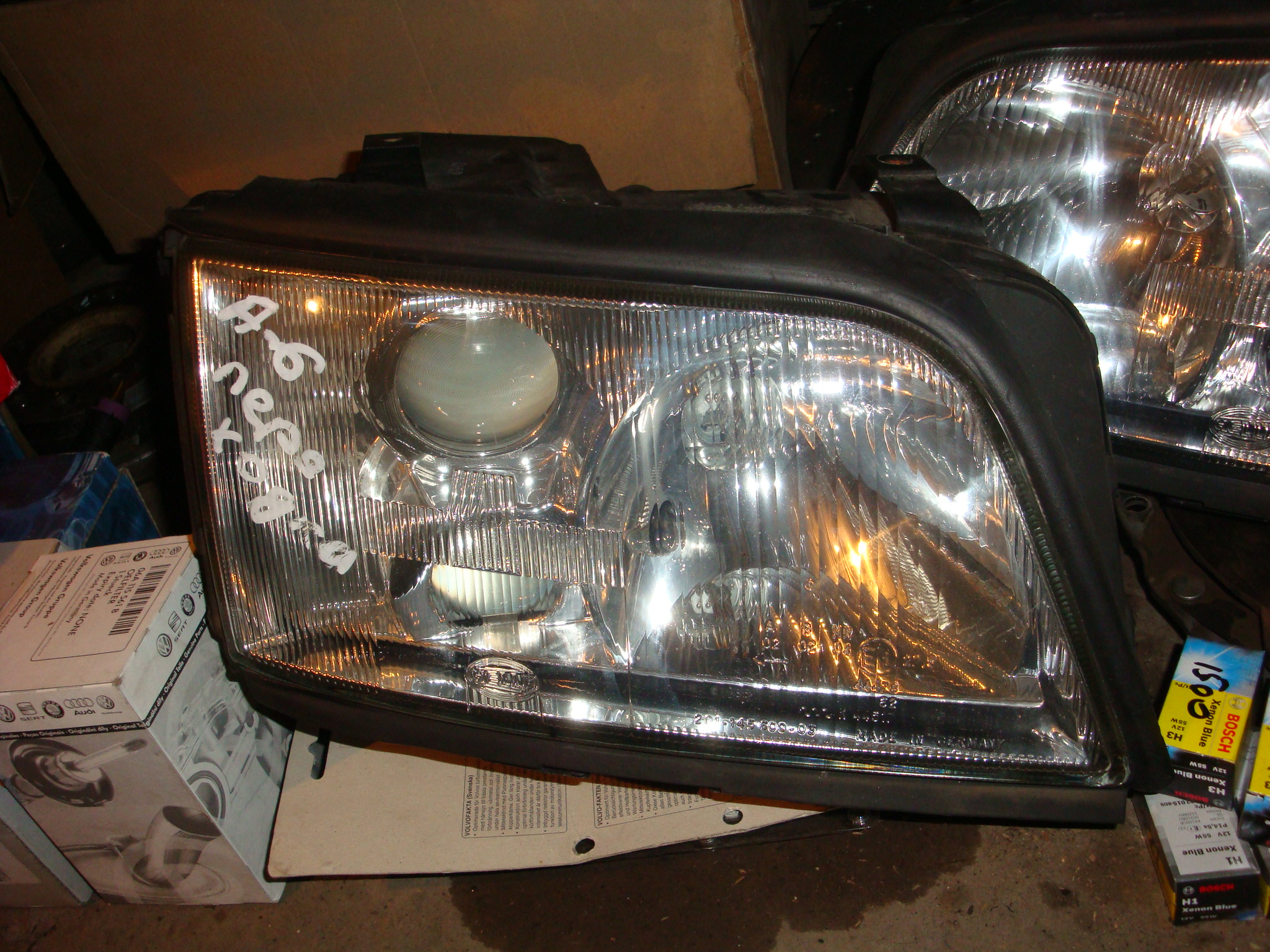

А как в этих фарах угол наклона корректируется? Внешний датчик?

продать нечего. седня проверил,на одной не зажигается лампа. в общем я ее раскурочил,туда где стоит родная прекрасно подходит д2с,тока потом собрать все это в кучу не представляется возможным. левая сторона живая,а мне надо теперь нерабочую левую сторону,считаю кощунством разбирать рабочую. мож есть у кого???
а запчастюлек нет от старых???
просто я считаю гораздо проще сразу воткнуть лампы такие,чтоб можно было быстро и недорого менять если чо полетит,а так вот эта приблуда состоящая из железяки в которой стоит лампа,крышка и блок стоит 167 000 тг у нас,на ваши это приблизительно 33400руб
если даже и найду я тебе комплект фар,то 50/50 что они будут работать.а без ламп устроит если чо?
в общем жду 3 дня,если не найдется нерабочий,то убью свой
