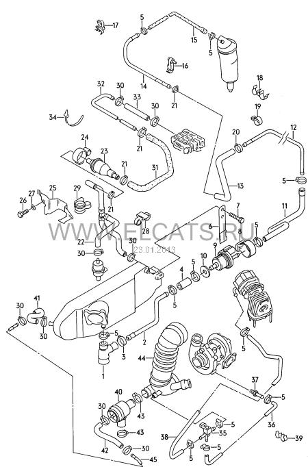

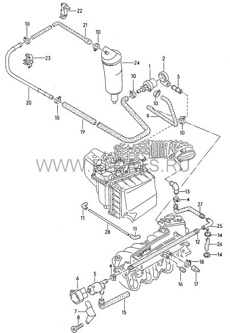

снял, дунул без всяких усилий. Писда ему? Он под номером 1?Вложение 12466
неееет бля, это ж ваще картинка другого мотора,а байпасу да - песда
под номером 1 это клапан адсорбера
я понял,ты ваще не туда дул,мы говорим о разных вещах
нашел под номером 35Вложение 12472
дул в тоненькую трубку подходящую к турбе.
я чот 55 не вижу никуя...байпас под номером 40,дуть надо в трубку номер 42
