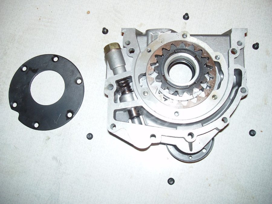

если свой корпус боле менее купить дизельный насос ,и шестерни в свой корпус ....
http://www.exist.ru/price.aspx?pid=B7F01800&sr=71
из заменителей шестерни только после сравнения и промера можно использовать(по геометрическим размерам, модулю зуба).. их качество мне неизвестно ...я клиенту брал ВАГ насос,использовал шестерню и прижимную пластину..
16- это подешевели насосы...были 20-22 с год- полтора назад... ваг оригинальные насосы сейчас мадэ ин корея....
если не ошибаюсь то работая на производстве просто (если шестерни подсажены) на чистовую шлифануть, да и корпус так же проточить и просадить под прижимную пластинуВложение 5986
вот тока вопрос сильно ли различаются насосы меж aan и aar ???
