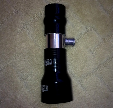

2 - Нижний патрубок турбины. Находится под турбиной, соединяет выход холодной части с трубой, идущей к интеркулеру. Одна из самых термонагруженных резиновых частей впуска. Первое что прохудилось на моей эске и было заменено на алюминево-силиконовую деталь. Сложность состоит в необходимом отводе на байпас. Во времена Бигги было запущено массовое производство заменителей этого патрубка. Сейчас остатки может быть можно найти через олдовых участников форума, но маловероятно. Обматывать прохудившийся патрубок лейкопластырем практически бесполезное занятие, хватает на несколько выходов на буст.

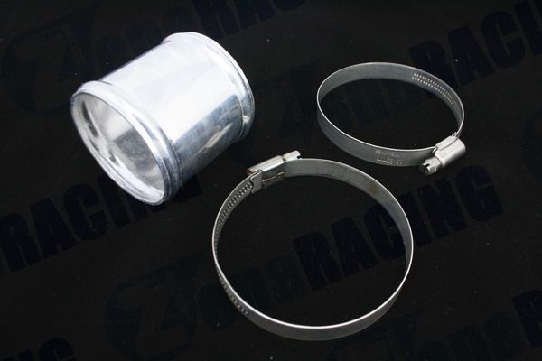

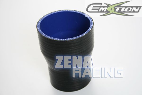

3 - Так называемая "гофра". В оригинале стоит чуть дешевле 100 долларов, имеет свойство часто рваться сама по себе или же перетираться об защиту картера. Обмотка лейкопластырем под распорные кольца может привести к механическим повреждениям в нелёгком процессе обратной сборки, потому что имеет высокую жёсткость. Предпочтительная замена на силикон-металл. С одной стороны имеет выход 60мм (в соответствии с направлением потока воздуха), а вход 70мм. Соответственно достаточно простым и бюджетным вариантом (если конечно не патрубок от камаза) является кусок трубы 66мм с два силиконовых патрубка. Один из них должен быть диаметром 60мм, другой - переход с 60мм на 70мм.

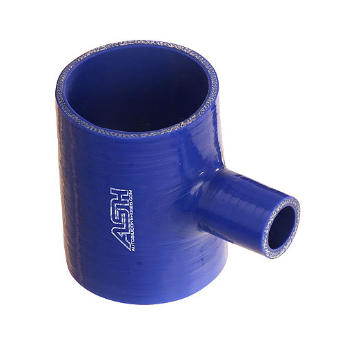

6 - Тройник под дросселем. Маленькая дрянная непрочная деталь. Имеет отвод на ВКГ и на систему адсорбера. Рвётся как правило в углу между выходом с коллектора (под дросселем) и отводом на клапан адсорбера. Чувствителен к длинне шланга тройник-клапан. Так же под тройником есть маленький клапан ВКГ. Часто нуждается в чистке или замене.
