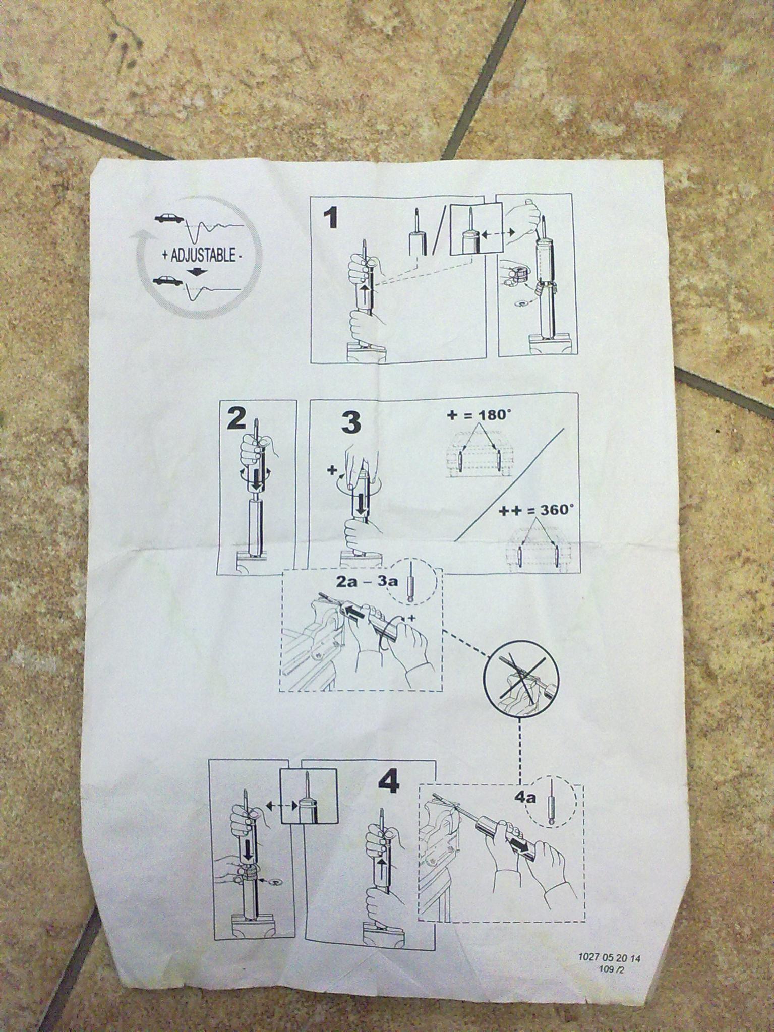

Стоят у меня амортики бильштейн PSS9, на сколько я знаю, читал и мне говорили, что они регулируемые и имеют 9 положений жесткости и высоты.
Вопрос, как они регулируются, нужно снимать с авто или прям там. Хочу сделать помягче и повыше, а то душу вытрясают и пузом скребу)

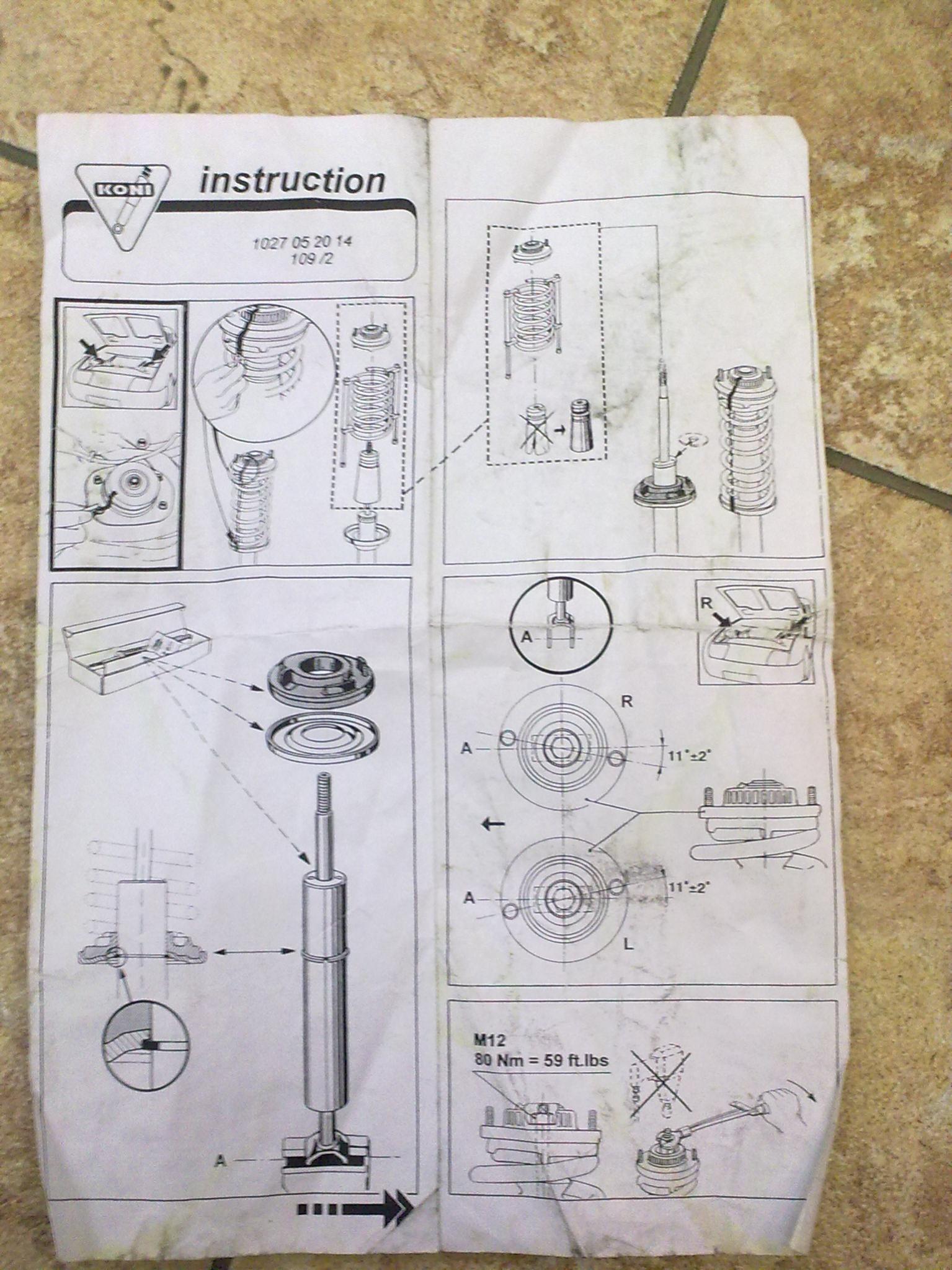

А вот инструкция к Кони, но там необходимо снимать амортик и регулировать зажав в тисках...
