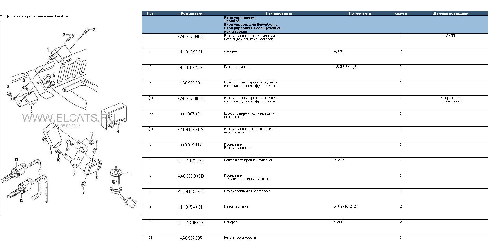

Неужели в Экзисте забанили? Номер 4.
Вложение 8054
Юр, это не то) то что ты показываешь это блок управления, он здаровый такой и находится под водительским сидением, а мне нужно реле... с виду оно должно быть такое-же как реле стеклоподъемников, один в один... и находится по идее там-же где и реле стеклоподов.
443 951 254 A

точно оно? про а6/ы6 в применимости не слова, одни сотки 44, 80/90 и а8/ы8

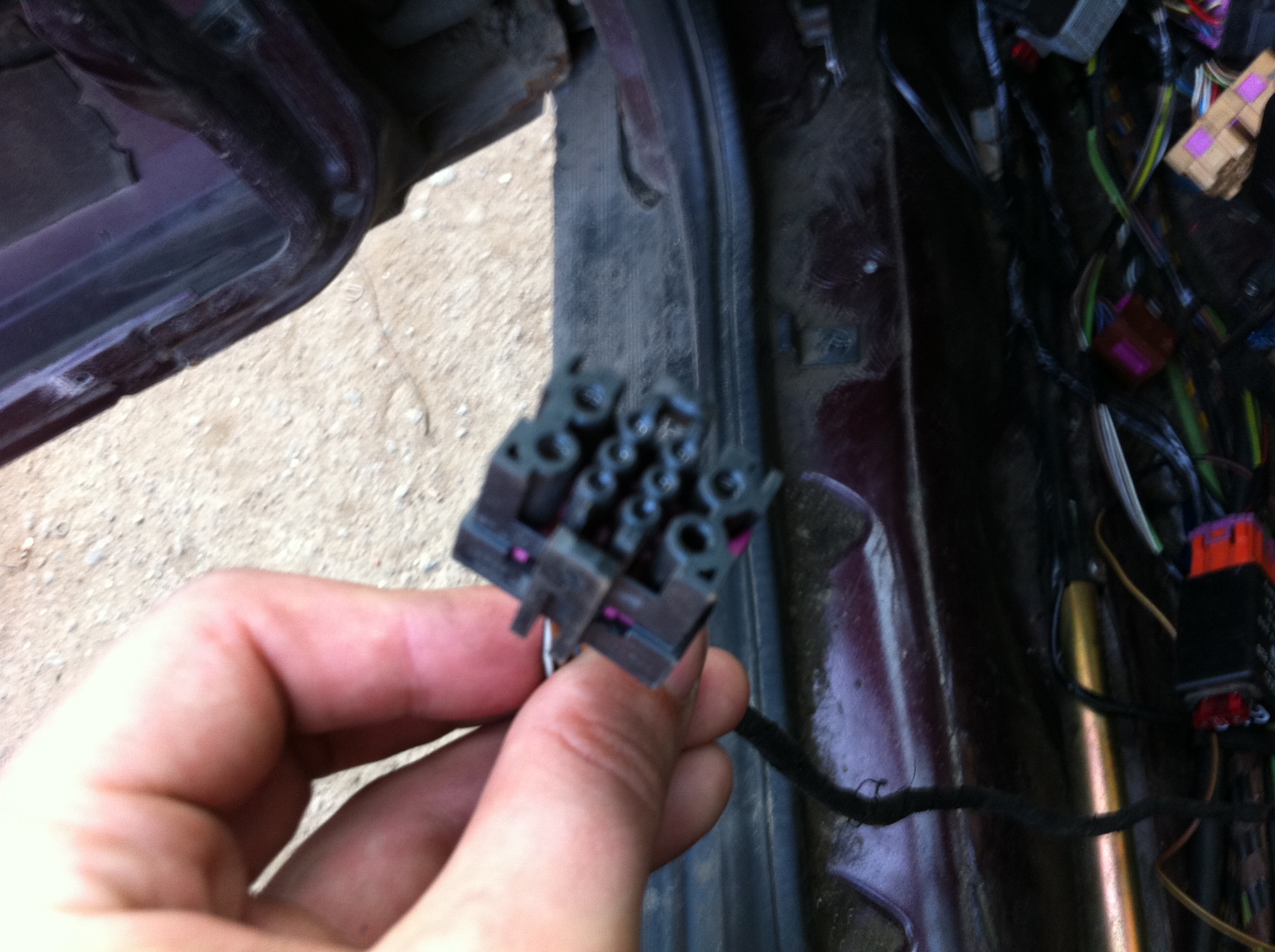

кто знает, почему на всех схемах стоит пяти контактное реле с обычной одинарной релюхой, а у меня двойное реле с шестью контактами??

еще в двери заходит этот разъем, кто нить знает на что это?
разъем этот на той-же косе, что электроседла и электрозеркала...
дык ж разъем блока памяти,не?
Возможно это реле на люк идет, а в косу заходит с блок камфорта завязана. Но магу и ошибаться.
Разобрались наканецто... разъем под двойное реле - это реле зеркал с памятью настроек
Реле на электро стулья находится под самим сидением рядом с блоком управления седлами.
Спасибо Коле ака Jorik, собственно это он и разобрался))
А я тебе говорил про реле возле сидушки, ты не верил )
